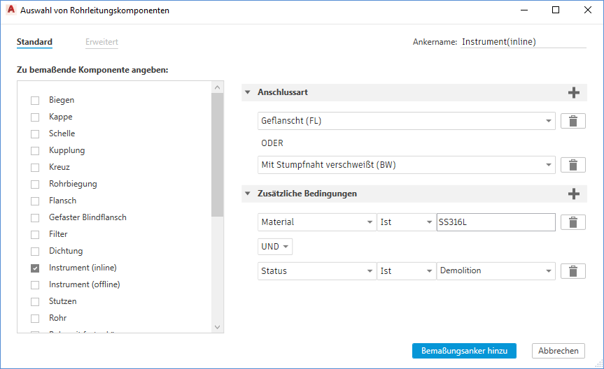

Auswahl von Rohrleitungskomponenten (Dialogfeld)
Konfiguriert die Rohrleitungskomponenten beim Hinzufügen eines Bemaßungsankers oder -ausschlusses
Standard (Registerkarte)
Fügt ein oder mehrere Objekte zu Bemaßungsankern oder -ausschlüssen hinzu. Sie können einen oder mehrere Endtypen angeben, um die Bemaßung auf eine Komponente eines bestimmten Endtyps zu beschränken (z. B. Ventil mit Flansch). Wenden Sie Bedingungen auf Rohrleitungskomponenten mit einem bestimmten Status, einem bestimmten Medium oder anderen Bedingungen an.

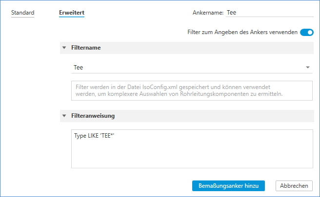

Registerkarte Erweitert
Ermöglicht das Filtern, um einen Anker zum Auswählen eines vorhandenen Filters als Beschriftungsanker oder -ausschluss anzugeben. Filter werden in der Datei IsoConfig.xml gespeichert und können verwendet werden, um komplexere Auswahlen von Rohrleitungskomponenten zu ermitteln.
