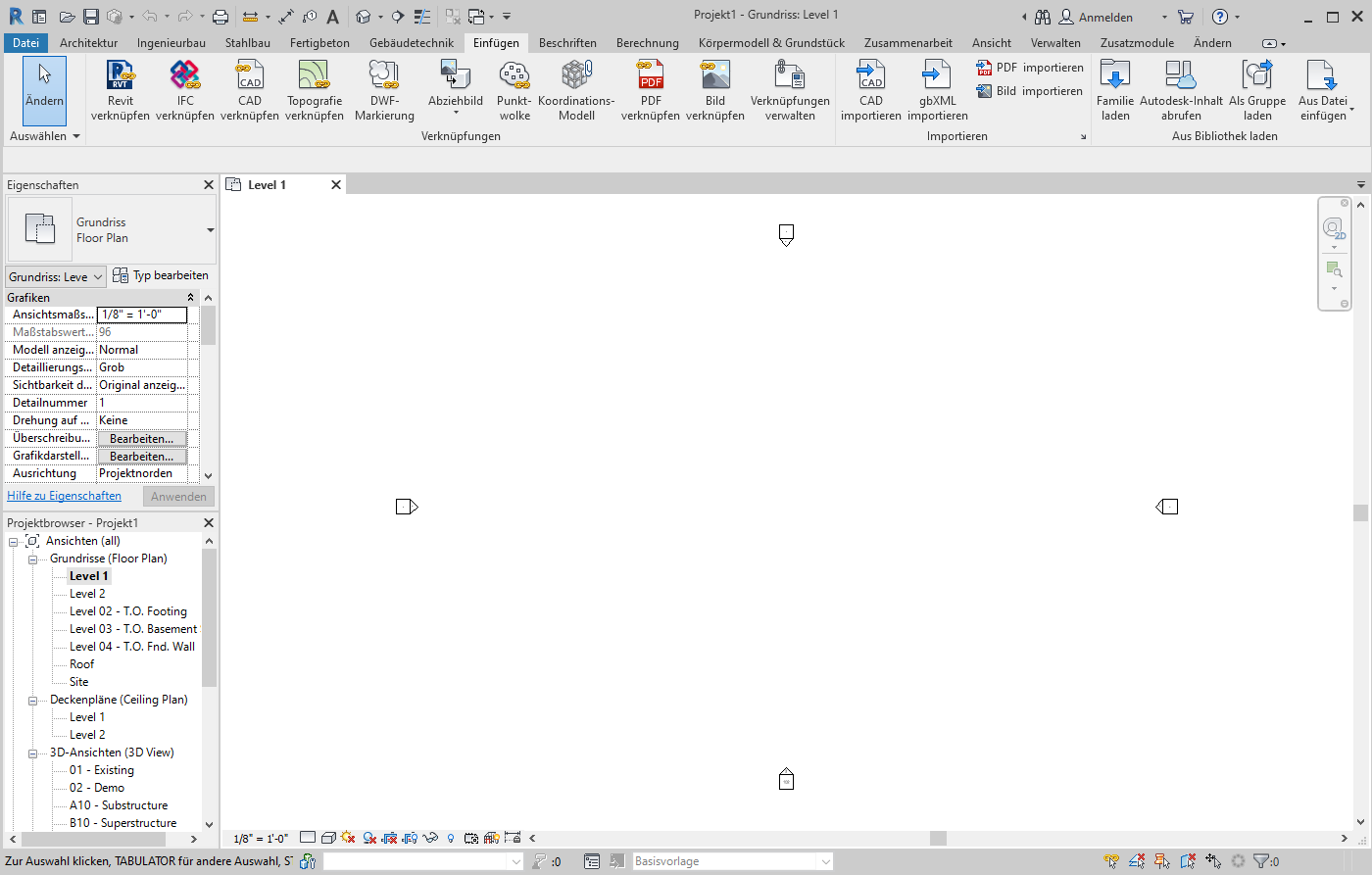

Im Zeichenbereich werden Ansichten (sowie Pläne und Bauteillisten) des aktuellen Projekts angezeigt. Jedes Mal, wenn Sie eine Ansicht in einem Modell öffnen, wird die Ansicht im Zeichenbereich angezeigt.
Die anderen Ansichten sind noch geöffnet, liegen jedoch unterhalb der aktuellen Ansicht. Verwenden Sie die Werkzeuge von Registerkarte Ansicht Gruppe Fenster, um die Projektansichten an Ihren Arbeitsstil anzupassen.

Die Standardfarbe des Hintergrunds des Zeichenbereichs ist weiß. Sie können die Farbe nach Belieben ändern. (Siehe Anweisungen unten.)
