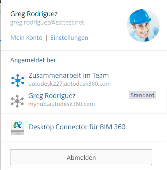

Um von
Revit aus auf die verbundenen Laufwerke zuzugreifen, installieren Sie Desktop Connector und melden sich bei Ihrem Konto an. Weitere Informationen finden Sie unter
Autodesk Desktop Connector-Hilfe.
Nach der Installation von Desktop Connector wird das mit Autodesk Docs verbundene Laufwerk angezeigt. Dieses verbundene Laufwerk kann zum Öffnen oder Verknüpfen von unterstützten Dateitypen aus Revit verwendet werden.
