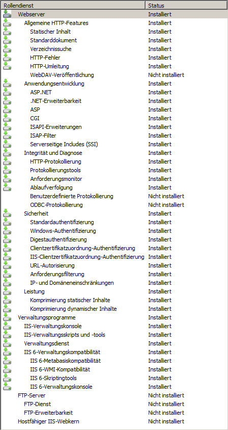

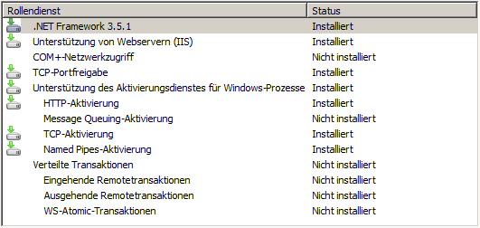

So stellen Sie sicher, dass diese Voraussetzungen ordnungsgemäß konfiguriert wurden
  1. Klicken Sie im Startmenü auf Alle Programme Verwaltung Server-Manager.
  2. Wählen Sie im Server-Manager Rollen.
  3. Wählen Sie unter Rollenübersicht die Option Anwendungsserver.
  4. Führen Sie einen Bildlauf nach unten bis zum Eintrag Rollendienste durch, und vergewissern Sie sich, dass die folgenden sechs Rollendienste installiert wurden:
    Anmerkung: Weitere Rollendienste werden bedingt durch den bestehenden Zustand des Servers eventuell ebenfalls installiert.
  5. Klicken Sie in der Symbolleiste von Server Manager auf die Schaltfläche Zurück.
  6. Wählen Sie unter Rollenübersicht die Option Web Services (IIS).
  7. Führen Sie einen Bildlauf nach unten bis zum Eintrag Rollendienste durch, und vergewissern Sie sich dass die folgenden Rollendienste installiert wurden:
    Anmerkung: Weitere Rollendienste sind bedingt durch den bestehenden Zustand des Servers eventuell ebenfalls installiert.
