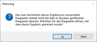

    Die folgende Warnmeldung wird angezeigt:
    The graph used to generate this outcome does not match the graph that is open in Dynamo. Would you like to open the graph used to generate this outcome? Yes/No
  4. Klicken Sie auf Ja.
  5. Wenn gerade ein anderes Diagramm geöffnet ist und nicht gespeicherte Änderungen enthält, wird eine weitere Warnmeldung dazu angezeigt, ob Sie diese Änderungen speichern möchten. Reagieren Sie nach Bedarf.
    In Dynamo wird eine Version des Studientyps geöffnet, in der die Eingaben für das ausgewählte Ergebnis verwendet werden.
