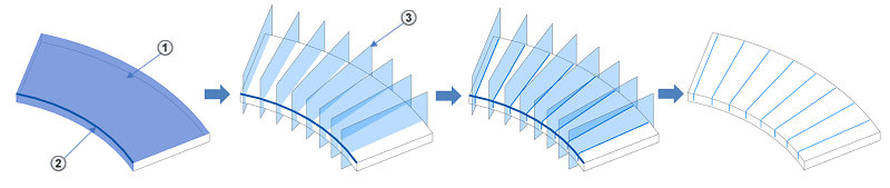

Erstellen Sie mithilfe von Freiformbewehrung Bewehrungsverlegungen mit planaren Stäben entlang der Flächen eines Tragwerkselements und ausgerichtet an einem Verteilungspfad. Wie auch bei der Oberflächenverteilung können Sie Modelle in 3D-Ansicht erstellen und die Oberflächen der Tragwerksbauteile auswählen, an denen die Stäbe ausgerichtet werden sollen.
Die Stäbe in einer ausgerichteten Verteilung werden am Schnittpunkt jeder einzelnen Stabebene
mit der Oberfläche des Basisbauteils
erstellt. Alle Stäbe sind planar, übernehmen die Überdeckung des Basisbauteils und sind vorgabemäßig entlang des Verteilungspfads ausgerichtet.

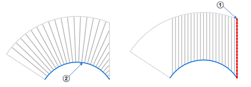

Der Pfad
ist die Kante eines Elements, das Basisbauteil für Bewehrungen sein kann. Sie können den Pfad direkt beim Platzieren der Bewehrungsverlegung auswählen. Klicken Sie während der Platzierung auf Kanten von Tragwerkselementen, um den Pfad auswählen. Sie können den Pfad ändern, indem Sie im Modus „Abhängigkeiten bearbeiten“ Flächen auf Pfadoberfläche 1 und Pfadoberfläche 2 hinzufügen oder entfernen.

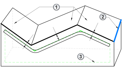

Oberfläche Basisbauteil.
Pfad.
Überdeckung.
Wenn Sie bei Freiformbewehrung die Option Bügel für die Eigenschaft Stil wählen, können Sie die Bügelzuordnung für den Wert für Bügel im Parameter Stil ändern, und das Freiformelement kann entsprechend der Einstellung für den Parameter Bügelzuordnung mit der Innen- oder der Außenseite der Betonüberdeckung verbunden werden.
Ausrichtungsfläche.
Pfad.
