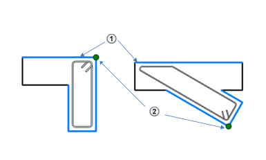

Start- und Endposition der Bügel
Bügel werden so positioniert, dass der Anfang und das Ende der Stäbe dem Pfad am nächsten liegen, auch bei offenen Stäben.
