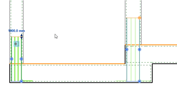

Bearbeiten Sie die Bewehrungsabhängigkeiten, um die Stablängen oder Abstände zu den Betonflächen mehrerer Bewehrungsverlegungen gleichzeitig anzupassen.
Für einen ausgewählten Formgriff in einer der Verlegungen werden die entsprechenden Formgriffe für alle anderen Verlegungen in der Auswahl hervorgehoben.
Gruppe Modus
(Abhängigkeiten bearbeiten).
Wenn Sie ein neues Abhängigkeitsziel auswählen, bei dem es sich um eine Betonfläche, ein Stabsegment oder eine Ebene handeln kann, wird die Auswahl auf alle entsprechenden Formgriffe angewendet:
Ziehen Sie den Formgriff, um alle entsprechenden Formgriffe um dieselbe Transformation zu verschieben:
