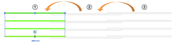

Stäbe, die bereits vom aktuellen Stab abhängig sind (auch wenn dies durch andere Stäbe erfolgt), werden in Halbtonfarben angezeigt, und ihre Referenzen können nicht ausgewählt werden, da dies zu einer zirkulären Referenz führen würde. In diesem Beispiel ist Bewehrungsverlegung (3) von (2) abhängig, welche wiederum von (1) abhängig ist:
