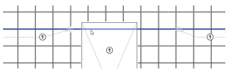

1: Öffnungen im Basisbauteil
Bearbeiten von Stäben in Flächenbewehrung
So können Sie einzelne Stäbe in einem Flächenbewehrungssystem auswählen, verschieben und entfernen
- Wählen Sie das Flächensystem oder eine damit erstellte Verlegung aus, und klicken Sie auf
(Stäbe bearbeiten).
Anmerkung: Die Flächenbewehrung unterscheidet sich von Verlegungen und linearer Bewehrung, da Sie nicht geschnittene Stäbe oder Linien auswählen, die vom Flächensystem auf den einzelnen Schichten des Systems generiert wurden (Oben/Außen, Unten/Innen, Hauptrichtung und Querbewegung). Im Flächensystem werden Bewehrungsverlegungen erstellt, indem die Flächenlinien durch Öffnungen im Betonbasisbauteil geschnitten werden.

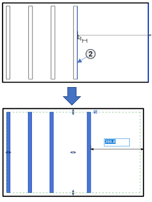

Verschieben von Stäben mit Bemaßungen
Sie können einzelne Stäbe in einer Bewehrungsverlegung bzw. einem linearen oder Flächenbewehrungssystem mithilfe von Bemaßungen genau verschieben, ähnlich wie bei anderen Elementen in Revit.
So verschieben Sie einen Stab mithilfe einer Bemaßung
- Wählen Sie einen Bemaßungstyp (Linear oder Ausgerichtet) aus.
- Führen Sie zwischen einem Stab in der Verlegung und einer anderen Referenz (z. B. der Seite der Öffnung) eine Messung durch.
- Wählen Sie die Bewehrungsverlegung aus, und bearbeiten Sie den Bemaßungswert.
Anmerkung:
- Ändern Sie die Bemaßung in Referenz, um den einzelnen Stab zu verschieben, ODER bearbeiten Sie die Bemaßung an einem Bewehrungsgriff, um die Grenzen der Verlegung oder die Geometrie der Stäbe zu ändern (z. B. wird das Layout der Verlegung durch Bemaßung auf Ebene von Stab angepasst).
- Bemaßungen können nicht gesperrt werden, wenn es sich bei einer der Referenzen um eine Bewehrung handelt. Dies liegt daran, dass Bemaßungsabhängigkeiten für Bewehrung mit internen Bewehrungsabhängigkeiten in Konflikt stehen und zu unerwarteten Aktualisierungen bei der Regenerierung führen können.
Der Satz wird angepasst.
Der einzelne Stab wird verschoben.
| 1: Formgriff für Stäbe (z. B. Ebene von Stab)
2: Referenz (Teil der einzelnen Stabgeometrie)
