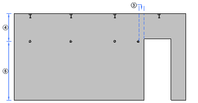

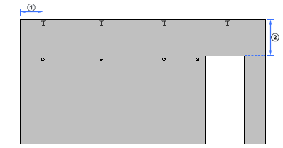

Transportanker
| Typ | Gibt den Transportanker und Typ für die Fertigbetonwand an. |
Mindestabstand zu Kante
Bestimmt den Mindestabstand des Transportankers zu den Kanten der Wand. |
Mindestabstand oben zu Öffnung
Bestimmt den Mindestabstand vom oberen Ende des Transportankers zu Öffnungen in der Wand. |
| Zugfestigkeit | Gibt den Auslegungswert der Zugfestigkeit des Transportanker an. |
| Seitliche Transportanker bei Höhe größer als | Gibt die Mindesthöhe an, von der an seitliche Anker in der Fertigbetonwand platziert werden. |
Montagehülsen
| Typ | Gibt die Montagehülse und den Typ der Wandverbindung an. |
Abstand Montagehülsen und
Gibt die Position der Wandverstrebungen als Abstand von der oberen oder unteren Wandkante an. |
| Als Prozentsatz der Wandhöhe | Wenn Sie diese Option aktivieren, wird ein Prozentsatz der Gesamthöhe der Fertigbetonwand anstelle eines bestimmten Werts für den Parameter Montagehülsenabstand verwendet. |
| Position Montagehülsen | Gibt an, an welcher Stelle Montagehülsen platziert werden sollen. Die möglichen Optionen sind Keine, Auf Ansichtsseite, Gegenüber Ansichtsseite und Beide Seiten. |
