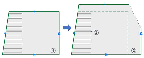

Kopieren Sie formgesteuerte Bewehrungen von einem Basisbauteil in ein ähnliches Bauteil, und behalten Sie die manuell ausgewählten Abhängigkeiten bei.
Wenn Sie ein Abhängigkeitsziel manuell auswählen, wird diese Abhängigkeit als bevorzugt festgelegt und bleibt erhalten, wenn Sie den Stab innerhalb des Basisbauteils verschieben. Auch wenn sich die Abhängigkeit außerhalb des Bereichs des Stabs befindet, wird sie beibehalten, solange das Stabsegment parallel dazu bleibt.
Beim Kopieren des Stabs von einem Basisbauteil zu einem ähnlichen werden die Abhängigkeiten des Ziel-Basisbauteils automatisch mit den ausgewählten (bevorzugten) Abhängigkeiten des ursprünglichen Basisbauteils abgestimmt.
Anmerkung: Ein Tragwerksbasisbauteil (1) ähnelt einem anderen (2), wenn die zugehörigen Flächen parallel liegen und gleich ausgerichtet sind. Diese zugehörigen Flächen werden für die kopierte Bewehrungsverlegung(3) im neuen Basisbauteil als bevorzugt festgelegt.
