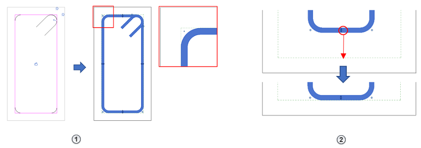

Beim Platzieren eines neuen Stabs, einer Skizzenbewehrung (1) oder beim Ziehen einzelner Stabsegmentgriffe (2) wird die Bewehrung automatisch an der Überdeckung gefangen, wenn die Stabachse innerhalb eines halben Stabdurchmessers von dieser Überdeckung liegt:

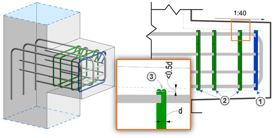

Beim Kopieren oder Verschieben von durch die Form gesteuerten Bewehrungen wird der Stab nicht automatisch an der Abdeckung gefangen. Auf diese Weise wird die Stabgeometrie beibehalten, und es werden keine neuen Stabpositionen (neue Bewehrungsnummern) aufgrund von kleinen Anpassungen erstellt. Wenn Sie beispielsweise einen Bügel (1) kopieren, um drei weitere identische Bügel (2) zu erstellen, werden die drei neuen Segmente nicht an der leicht variierenden Betonüberdeckung (3) gefangen, selbst wenn der Abstand zwischen der Überdeckung und der Segmentachse kleiner als ein halber Durchmesser ist:
