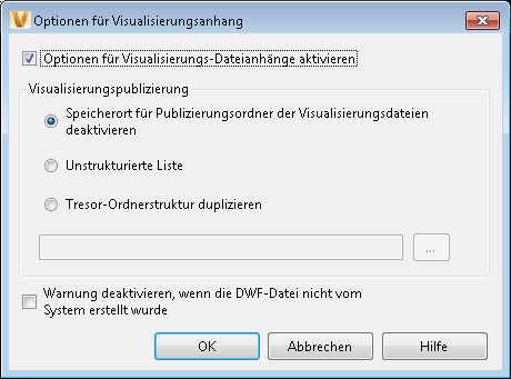

Im Dialogfeld Optionen für Visualisierungsanhang können Sie Dateianhänge und DWF-Warnmeldungen aktivieren oder deaktivieren sowie festlegen, wo Visualisierungsanhänge veröffentlicht werden.
Anmerkung: Um diesen Vorgang ausführen zu können, müssen Sie Bearbeiter- oder Administratorstatus haben.
  1. Klicken Sie auf Extras > Verwaltung > Tresoreinstellungen.
  2. Klicken Sie im Dialogfeld Tresoreinstellungen auf die Registerkarte Visualisierung.
  3. Klicken Sie im Bereich Visualisierungsanhang auf Definieren, um das Dialogfeld Optionen für Visualisierungsanhang zu öffnen.
  4. Im Dialogfeld Optionen für Visualisierungsanlagen ist vorgabemäßig Optionen für Visualisierungs-Dateianhänge aktivieren ausgewählt. Bei aktivierter Option werden die Visualisierungsdateien nur für Dateien erstellt, die geändert wurden oder bei denen noch keine Visualisierungsdateien publiziert wurden. Die automatische Publizierung kann deaktiviert werden, um Speicherplatzbedarf und Tresorgröße zu verringern. Bei automatisch publizierten Visualisierungsdateien wird das Büroklammersymbol nicht angezeigt.
  5. Wählen Sie eine der folgenden Optionen aus:
    • Wenn das lokale Publizieren von Visualisierungsdateien ausgeschaltet werden soll, wählen Sie Speicherort für Publizierungsordner der Visualisierungdateien deaktivieren. Im Tresor werden weiterhin automatisch generierte Visualisierungsdateien erstellt.
    • Wählen Sie Unstrukturierte Liste, um alle Visualisierungsdateien in einem einzigen Ordner auf dem lokalen Computer zu speichern.
    • Wählen Sie Tresor-Ordnerstruktur duplizieren, um lokale Kopien der Dateien in einer Ordnerstruktur zu speichern, die derjenigen im Tresor entspricht.
  6. Klicken Sie bei Auswahl von Unstrukturierte Liste oder Tresor-Ordnerstruktur duplizieren auf die Durchsuchen-Schaltfläche, und wählen Sie zum Speichern der Visualisierungsdateien einen freigegebenen Netzwerkordner aus, auf den alle Benutzer Zugriff haben. Klicken Sie dann auf OK.
  7. Wählen Sie Deaktivieren Sie die Warnung, wenn die DWF-Datei nicht vom System erstellt wird, um diese Warnung zu deaktivieren.
Anmerkung: Vorgabemäßig werden alle automatisch generierten Visualisierungsdateien in der Dateiliste ausgeblendet. Wählen Sie Extras ► Optionen, um die Anzeige verborgener Dateien zu aktivieren.
