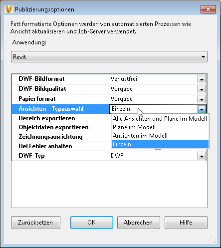

In dieser Tabelle werden die für Revit verfügbaren Publizierungsoptionen beschrieben.
Option |
Beschreibung |
DWF-Bildformat |
Gibt an, ob die Datei verlustfrei oder verlustbehaftet ist. |
DWF-Bildqualität |
Gibt an, ob DWF-Bilder als PNG-Dateien (Vorgabe) oder als komprimierte JPG-Dateien mit den Qualitätseinstellungen Niedrig, Mittel oder Hoch exportiert werden. |
Papierformat |
Gibt das Papierformat (ISOxx, ANSIxx, ARCHxx) für 2D-Ansichten und Pläne an. |
Ansichten - Typauswahl |
Gibt an, welche Ansicht(en) publiziert werden.
Bereich exportieren |
Gibt an, dass Flächeneigenschaften getrennt von der geometrischen Darstellung exportiert werden, so dass einzelne Räume und Raumdaten mit Facility-Management-Software (z. B. Autodesk FMDesktop) oder DWF-Markup-Software (z. B. Autodesk Design Review) angezeigt werden können. |
Objektdaten exportieren |
Gibt an, dass die Exemplar- und Typeneigenschaften der Objekte in den exportierten Ansichten exportiert werden. Weitere Informationen finden Sie in der Revit-Hilfe unter Exportieren von Objektdaten in DWF-Dateien. |
Zeichnungsausrichtung |
Gibt die Ausrichtung von Zeichnungen an: Hoch- oder Querformat. |
Bei Fehler anhalten |
Gibt an, ob der Job-Prozessor bei einem Fehler beendet wird. |
DWF-Typ |
Gibt an, ob eine DWF- oder DWFx-Datei erstellt wird. |
