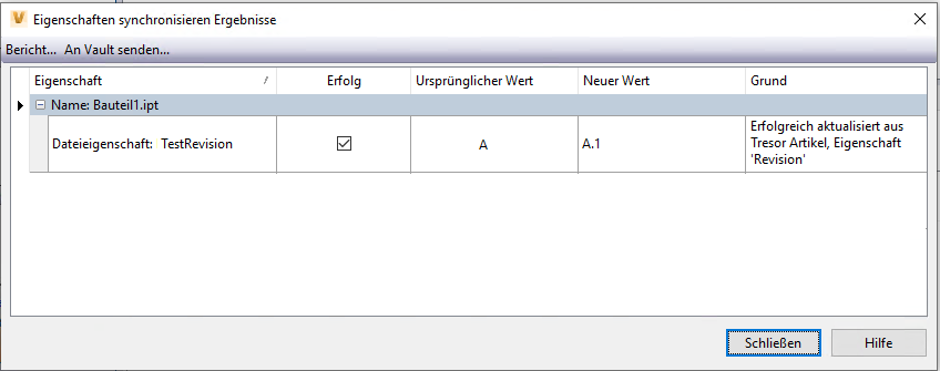

Eigenschaftenkonformität/Synchronisationsverhalten
Vault verwendet den Artikel, der aus dem Hauptmodellstatus zugewiesen wurde, um eine Prüfung der Eigenschaftenkonformität und Eigenschaftensynchronisierung durchzuführen.
Im folgenden Szenario wird das Verhalten der Eigenschaften bei der Konformität/Synchronisierung erläutert:
| Artikel | Name | Bauteilnummer | Zugewiesen aus Datei | Revision |
| Bauteil1 | Bauteil1 | Bauteil1 | Part1.ipt | A |
| Part1-MS1 | Part1(Modelstate1) | Part1-MS1 | Part1.ipt | A |
| Part1-MS2 | Part1(Modelstate2) | Part1-MS2 | Part1.ipt | A |
Die Inventor-Eigenschaft (benutzerdefinierte Eigenschaft) wird immer mit dem Artikel Part1 synchronisiert (der über den Hauptmodellstatus zugewiesen wird). TestRevision wird daher nach der Synchronisierung zu Revision A.1 überarbeitet. Die Dateirevision bleibt jedoch Revision A.
