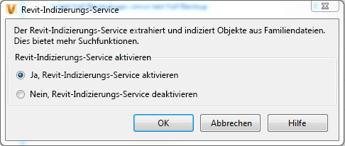

Sobald Sie Revit Interoperability installiert haben, muss die Indizierungsfunktion von Revit in der Autodesk Data Management Server Console aktiviert werden, bevor Sie die Revit-Familiensuche verwenden können.
Aktivieren Sie die Revit-Indizierung mit der ADMS Console.
Sie können den Revit-Indexing Service auch im Menü Aktionen auswählen.
Sie können die Revit-Familiensuche jetzt im Dialogfeld Aus Vault laden verwenden.
