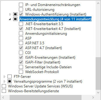

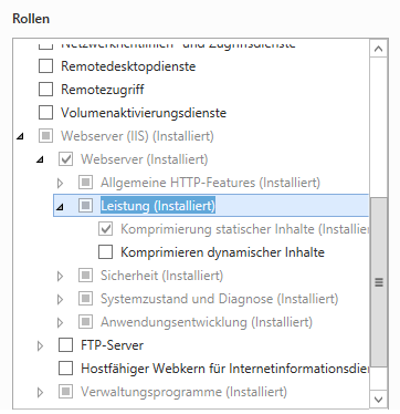

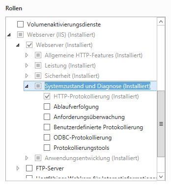

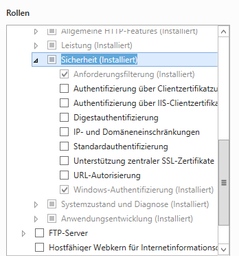

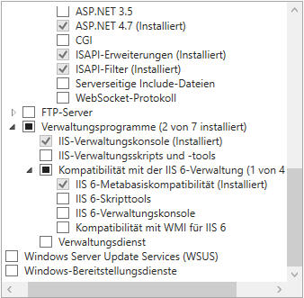

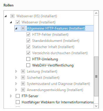

  7. Wählen Sie im Abschnitt Serverrollen die folgenden Rollen aus:
