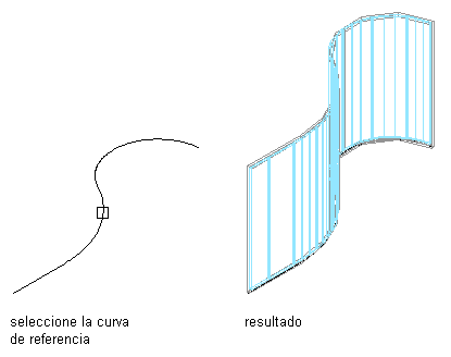

Utilice este procedimiento para crear un muro cortina a partir de un dibujo lineal constituido por líneas, polilíneas, arcos y círculos.
Si desea crear un muro cortina con segmentos rectos y curvos, puede utilizar el comando Agregar muro cortina. No obstante, para diseños complejos, puede resultar más sencillo dibujar segmentos mediante líneas, arcos y círculos para, después, utilizar la curva como referencia de la línea base del muro cortina. La ventaja añadida de este método es que la curva mantiene el control de la longitud y la línea base del muro cortina, y todos los cambios que se hagan a la curva se reflejan como cambios en el muro cortina.
Creación de un muro cortina con referencia a una curva
Para crear la curva de referencia, utilice cualquiera de los objetos siguientes:
Curva base con referencia. Si la geometría que desea utilizar como referencia consta de varios segmentos, debe repetir este procedimiento para cada uno de ellos.
