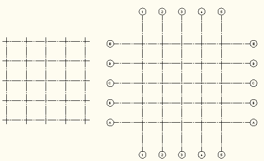

Puede etiquetar una rejilla de pilares personalizada mejorada después de insertarla en el área de dibujo. En algunas ocasiones, es recomendable no agregar etiquetas al principio de la fase de diseño esquemático, cuando la disposición de las líneas de rejilla todavía no se ha definido. En esta fase, la rejilla se dibuja como referencia para alinear la estructura y es posible que más adelante, durante la exploración del diseño, sea necesario ajustar y modificar la distancia de las líneas de rejilla. Se recomienda agregar las etiquetas cuando el diseño de las líneas de rejilla sea definitivo.
