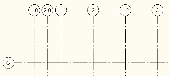

Cambiar manualmente las etiquetas de una rejilla puede resultar útil, por ejemplo, cuando se agregan líneas de rejilla secundarias antes de la primera línea de rejilla principal y se quiere cambiar el formato de las líneas secundarias precedentes, pero no de las líneas secundarias que contiene la rejilla:
Uso de un único formato de numeración antes de la rejilla y dentro de ésta

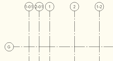

Uso de un formato de numeración distinto (cero inicial) antes de la rejilla
