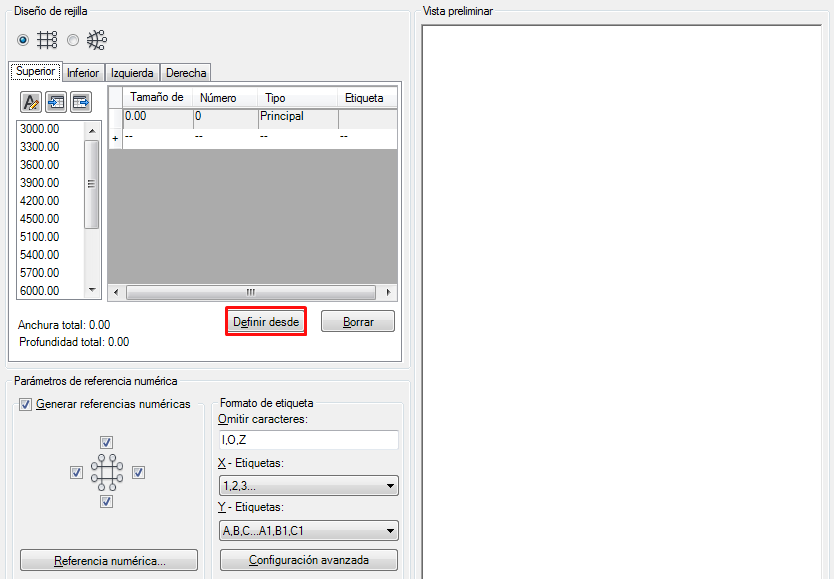

. También puede seleccionar la herramienta Rejilla de pilares personalizada mejorada en la paleta de herramientas Diseño.
En el cuadro de diálogo Rejilla de pilares, los datos extraídos de la rejilla seleccionada se muestran en la tabla Diseño de rejilla. También se genera y se muestra una vista preliminar de la rejilla seleccionada.
