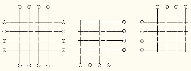

Mediante el cuadro de diálogo Rejilla de pilares, puede definir y editar diversas propiedades de las rejillas de pilares personalizadas mejoradas.
Puede definir un número distinto de líneas de rejilla para cada uno de los cuatro lados de la rejilla.
Cuando etiquete una rejilla, puede usar la numeración primaria o secundaria.
Inserción de una línea de rejilla con numeración secundaria
Puede agregar líneas de rejilla con un esquema de numeración secundaria cuando cree la rejilla o bien agregarlas más tarde.
Puede definir la visualización de las etiquetas para cada lado de la rejilla. Este paso puede llevarse a cabo al insertar la rejilla o cuando agregue las etiquetas de rejilla.
El cuadro de diálogo Rejilla de pilares personalizada mejorada permite controlar las siguientes propiedades de la rejilla de pilares:
