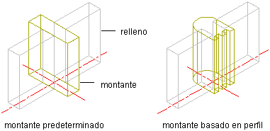

Nota: El punto de inserción del perfil está alineado con el centro de gravedad del montante.
Alineaciones de relleno con montantes predeterminados y montantes basados en perfiles
