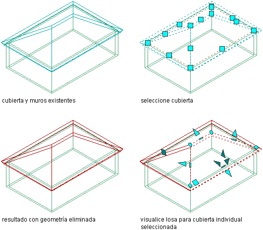

Utilice este procedimiento para convertir las superficies de una cubierta en losas para cubierta individuales que tengan las propiedades especificadas en la herramienta de losa para cubierta seleccionada. Después, puede modificar cada una de las losas para cubierta y sus bordes.
También puede convertir una cubierta en losas para cubierta desde la ficha contextual de la cubierta.
Consejo: Al convertir una cubierta en losas para cubierta, éstas tendrán el mismo alero.
- Abra la paleta de herramientas que contenga la herramienta de losa para cubierta que desee usar.
(Es posible que necesite desplazarse hacia abajo para ver la herramienta.)
- Pulse con el botón derecho en una herramienta y seleccione Aplicar las propiedades de herramientas a
Líneas, muros y cubierta.
- Seleccione la cubierta que desea convertir y pulse Intro.
- Cuando se le pregunte si desea borrar la geometría original, pulse INTRO para mantener la cubierta o escriba s (Sí) para borrarla.
- Si es necesario, edite las propiedades de las losas para cubierta en la paleta Propiedades.
