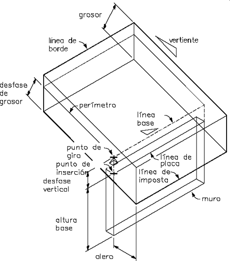

El cuerpo de una losa o losa para cubierta es una extrusión perpendicular al plano del perímetro, definida con la geometría siguiente:
Geometría de una losa para cubierta
Los parámetros siguientes definen un borde de losa o losa para cubierta:
