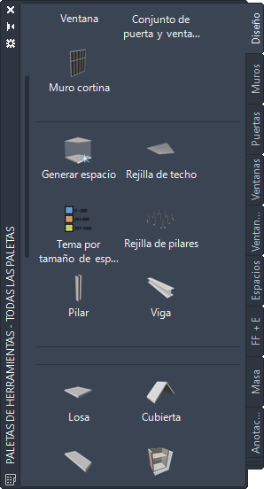

Paletas que contienen herramientas para rejillas de techo
Las paletas de herramientas predeterminadas del espacio de trabajo contienen herramientas para rejillas de techo de muestra que puede utilizar y personalizar como considere necesario. Además, en los catálogos siguientes facilitados con el software se incluyen herramientas para rejillas de techo que pueden agregarse a las paletas:
Las paletas personalizadas creadas por el administrador de CAD u otros usuarios también puede contener herramientas para rejillas de techo con propiedades personalizadas para los proyectos o normas de su oficina.
