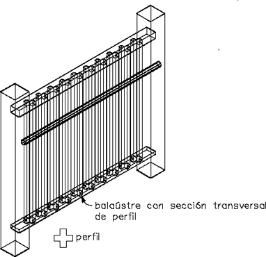

Utilice este procedimiento para agregar un perfil personalizado a un estilo de baranda en la representación de visualización de plano. Es posible sustituir uno o varios componentes de la baranda por un perfil personalizado o asignar diferentes perfiles personalizados a diferentes componentes de la baranda.
Es posible utilizar un perfil para sustituir un componente de la ficha Componentes de un estilo de baranda del Administrador de estilos, o para representar componentes de barandas adicionales en la visualización de barandas. El perfil se agrega a las propiedades de visualización de un estilo; el componente que se sustituye en la ficha Componentes ya forma parte de las propiedades de visualización.
Asignación de un perfil a un balaústre en una baranda
