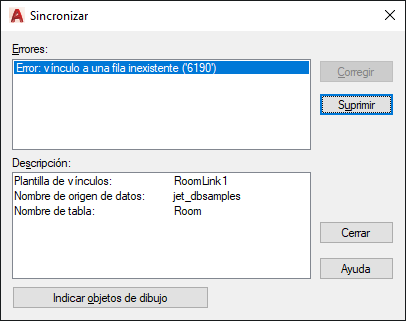

Haga clic con el botón derecho del ratón en una plantilla de vínculos del Administrador de Conexión BD y elija Sincronizar.
Los vínculos pueden dejar de ser válidos si se cambia la estructura subyacente de la tabla de base de datos de origen o si ésta se traslada a una nueva ubicación. En tales casos, la estructura precisada por la plantilla de vínculos utilizada para crear los vínculos deja de ser válida y se hace necesario actualizar las plantillas de vínculos y cualesquiera vínculos asociados.
El cuadro de diálogo Sincronizar proporciona una lista con los errores detectados. Es posible corregir directamente determinados errores (como, por ejemplo, la asignación de un nuevo tamaño a una columna en la tabla de base de datos de origen) en el cuadro de diálogo Sincronizar. Otros errores (tales como los vínculos que apuntan a registros inexistentes) deben corregirse en la tabla de base de datos de origen.
Lista de opciones
Se muestran las siguientes opciones.
Sólo errores
Muestra una lista de errores detectados. Es posible seleccionar un error para corregirlo.
Descripción
Muestra una descripción breve del error seleccionado en la lista Errores.
Corregir
Corrige el error actualmente seleccionado.
Suprimir
Suprime del dibujo actual la plantilla de vínculos no válida y cualquier vínculo asociado.
Cerrar
Cierra el cuadro de diálogo.
Indicar objetos de dibujo
Indica todos los objetos del dibujo actual asociados a la plantilla de vínculos no válida.
