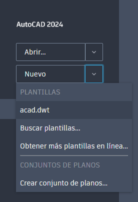

Autodesk proporciona varias plantillas que se instalan con AutoCAD. Se puede acceder a estas plantillas desde la ficha Inicio de la lista desplegable Plantillas.
Nota: A partir de AutoCAD 2022, haga clic en el menú desplegable Nuevo para acceder a las plantillas instaladas con AutoCAD.

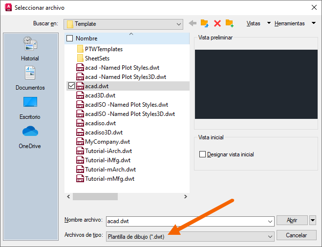

Para realizar un cambio en una plantilla, debe abrirla. Abrir una plantilla es como abrir un dibujo.
  1. Seleccione Abrir en la barra de herramientas de acceso rápido.
    O bien, en la solicitud de comando, escriba ABRE.
  2. En la lista desplegable Archivos de tipo, seleccione Plantilla de dibujo (*.dwt).
    Deberían aparecer las plantillas instaladas con AutoCAD.
  3. Seleccione la plantilla y haga clic en Abrir. En este ejercicio, seleccionaremos acad.dwt.

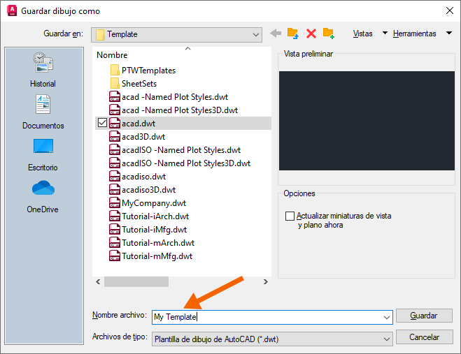

    Guardar y cerrar una plantilla es como guardar un dibujo. Haga clic en la opción Guardar como de la barra de herramienta de acceso rápido para guardar la plantilla y seguir trabajando.

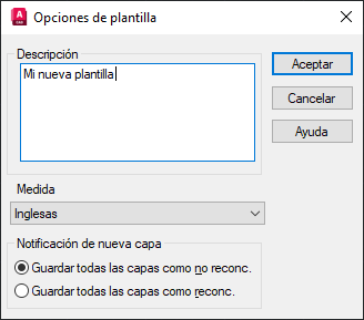

  5. En este ejercicio, crearemos una nueva plantilla haciendo clic en Guardar como y asignaremos a la plantilla un nombre, MiPlantilla. A continuación, haga clic en Guardar.
  6. En el cuadro de diálogo Opciones de plantilla, escriba una descripción para la plantilla y deje el resto de los valores por defecto tal y como aparecen; a continuación, haga clic en Aceptar.

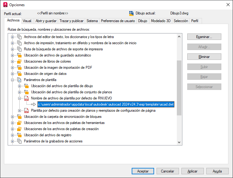

Ahora que ha creado y guardado una plantilla, puede empezar a usarla. Por defecto, al iniciar un nuevo dibujo, AutoCAD crea el dibujo a partir de la plantilla especificada en Nombre de archivo de plantilla por defecto de RNUEVO, en este caso, acad.dwt. Vamos a cambiar este parámetro para iniciar un nuevo dibujo con la nueva plantilla.

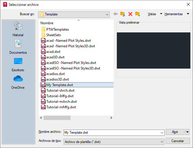

  1. Haga clic con el botón derecho en la ventana de dibujo y elija Opciones.
    O bien, en la solicitud de comando, escriba OPCIONES.
  2. Haga clic en la ficha Archivos y expanda Parámetros de plantilla > Nombre de archivo de plantilla por defecto de RNUEVO.
  3. Seleccione la ruta de archivo y elija Examinar.
    O haga doble clic en la ruta de archivo que desee examinar.
    Nota: La opción por defecto de Nombre de archivo de plantilla por defecto de RNUEVO es Ninguno. Si se establece en Ninguno, el comando RNUEVO actúa como el comando NUEVO.
  4. En el cuadro de diálogo Seleccionar un archivo, busque y seleccione el archivo de plantilla que desea que AutoCAD utilice como valor por defecto para un nuevo dibujo, en este caso, MiPlantilla, y haga clic en Abrir.
  5. Haga clic en Aceptar para cerrar el cuadro de diálogo Opciones.
    Ahora, cuando inicie un nuevo dibujo, AutoCAD utilizará MiPlantilla.

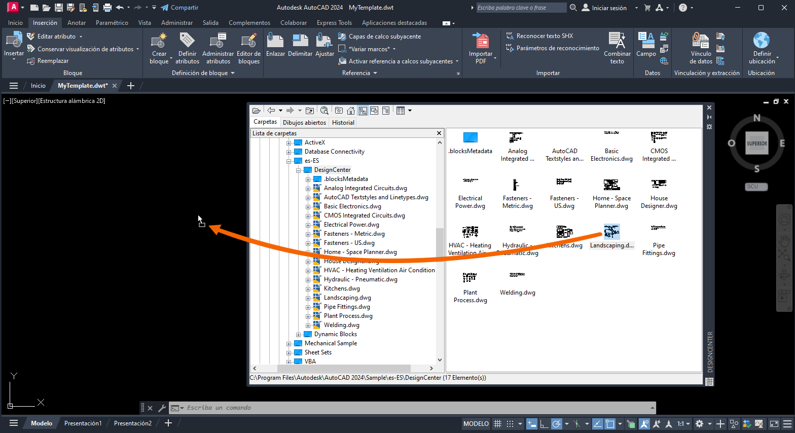

Importar estilos y capas desde DesignCenter
DesignCenter permite añadir capas, estilos guardados y bloques a una plantilla.
  1. En este ejercicio, abra MiPlantilla.dwt.
  2. Haga clic en la ficha Vista > grupo Paletas > DesignCenter Buscar.
    En la solicitud de comando, escriba ADCENTER.

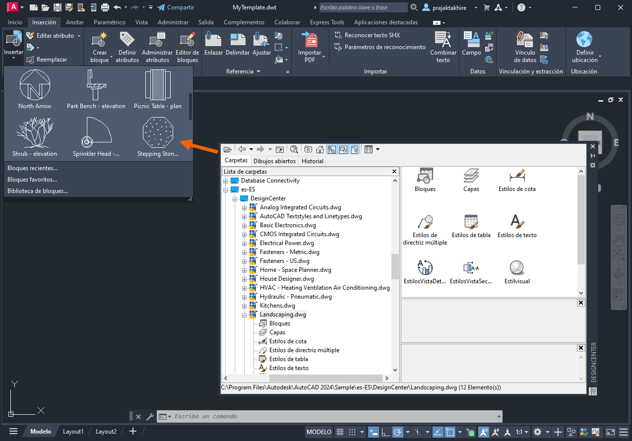

  3. Añada las capas, los bloques y los estilos de Landscaping.dwg a la plantilla.
  4. En DesignCenter, vaya a Landscaping.dwg y arrastre el dibujo al área de dibujo de la plantilla.
Nota: Si solo desea que se puedan insertar las definiciones de bloque disponibles desde la paleta de bloques, pulse Esc después de arrastrar y soltar. De lo contrario, los bloques se insertarán en la ventana de dibujo de la plantilla.
Ahora los parámetros de dibujo, los bloques y los estilos guardados que se han definido en Landscaping.dwg están disponibles en MiPlantilla.
Cree un nuevo dibujo para probar MiPlantilla y compruebe que los bloques estén disponibles en el nuevo dibujo.
