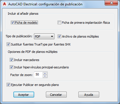

Publicación en PDF con hipervínculos
  1. Actualice las referencias cruzadas de flecha de componentes y señales del proyecto.
  2. Haga clic en la ficha Proyectogrupo Herramientas de proyectoAdministrador. Buscar
  3. En el Gestor de proyectos, haga clic en la flecha de la herramienta Publicar/trazar y seleccione Publicar en PDF/DWF/DWFx.
  4. Seleccione los dibujos que desee publicar.
    Nota: También puede seleccionar una carpeta en el Gestor de proyectos, hacer clic con el botón derecho y seleccionar Publicar Publicar en PDF/DWF/DWFx. Los dibujos de la carpeta aparecen preseleccionados en el cuadro de diálogo Seleccionar dibujos que procesar.
  5. En el cuadro de diálogo conjunto de herramientas AutoCAD Electrical: configuración de publicación, seleccione PDF como el tipo de publicación.
  6. Active Archivo de planos múltiples.
  7. Si lo desea, active la opción para sustituir fuentes TrueType por fuentes SHX.
    • Un objeto de texto que utiliza una fuente TrueType se puede buscar en un archivo PDF.
    • En el archivo PDF, se dibuja como gráfico un objeto de texto que utiliza una fuente SHX. El valor de texto se añade en el PDF como un comentario y se puede encontrar buscando en los comentarios.
  8. Active Incluir marcadores para incluir la estructura del proyecto como marcadores en el archivo PDF.
  9. Active Incluir hipervínculos principal-secundario.
  10. Defina el factor de zoom que controla el grado de ampliación del archivo PDF en el objeto al que ha pasado. Escriba un valor de 1 a 100.
  11. Haga clic en Aceptar.
    El cuadro de diálogo Publicar se abre con las opciones de PDF y de planos múltiples preseleccionadas.
  12. Si ha incluido marcadores en el cuadro de diálogo conjunto de herramientas AutoCAD Electrical: configuración de publicación, haga clic en Opciones de publicación y borre Crear marcadores.
    Nota: Si tanto los marcadores de conjunto de herramientas AutoCAD Electrical como de AutoCAD están seleccionados, el archivo PDF incluirá los marcadores de estructura de proyecto y los marcadores de la lista de planos.
  13. Ajuste otras opciones según sea necesario.
  14. Haga clic en Publicar.
