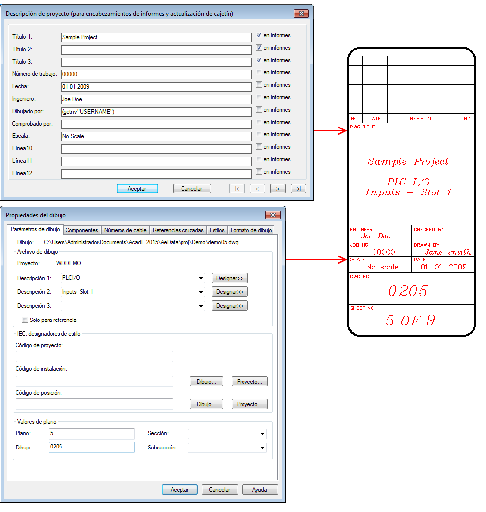

Utilice Configuración de cajetín para asignar los siguientes valores específicos del dibujo y del proyecto a los atributos del cajetín.
Código de asignación
Descripción
LINEx
Línea de descripción del proyecto, donde "X" es el número de la línea de descripción del proyecto
SHEET
Valor de número de plano (valor %S) asignado en el cuadro de diálogo Propiedades del dibujo
SHEETMAX
Número de dibujos en el proyecto activo
DWGNAM
Valor del nombre del dibujo (valor %D) asignado en el cuadro de diálogo Propiedades del dibujo
DD1 (o DWGDESC), DD2, DD3
Descripciones del dibujo asignadas en el cuadro de diálogo Propiedades del dibujo
DWGSEC
Código de sección asignado en el cuadro de diálogo Propiedades del dibujo
DWGSUB
Código de subsección asignado en el cuadro de diálogo Propiedades del dibujo
NOMBREARCHIVO
Nombre de archivo del dibujo sin ruta ni extensión
NOMBREARCHCOMPLETO
Nombre de archivo del dibujo con la ruta y la extensión
FILENAMEEXT
Nombre de archivo del dibujo solo con la extensión .dwg
IEC_PRO
Valor de proyecto del dibujo asignado en el cuadro de diálogo Propiedades del dibujo
IEC_INS
Valor de instalación del dibujo asignado en el cuadro de diálogo Propiedades del dibujo
IEC_LOC
Vlor de posición del dibujo asignado en el cuadro de diálogo Propiedades del dibujo
PLOTTIME
Hora actual (formato de 24 horas)
PLOTTIME12
Hora actual (formato de 12 horas am/pm)
PLOTDATE
Fecha actual (formato MM:DD:AAAA)
PLOTDATEMMDDYY
Fecha actual (formato MM:DD:AA)
PLOTDATEYYMMDD
Fecha actual (formato AA:MM:DD)
PLOTDATEYYYYMMDD
Fecha actual (formato AAAA:MM:DD)

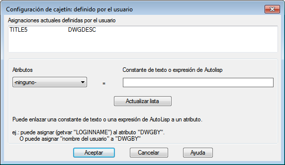

También puede asignar valores definidos por el usuario, como:
Asignar valores de AutoLISP a los atributos del cajetín
Puede asignar a los atributos del cajetín valores de variables de sistema o valores extraídos por programas de AutoLISP.
Nota: Si la expresión es una función de AutoLISP completa, debe devolver un valor de cadena (no un valor de número entero, real, lista o cero). El programa debe estar codificado en los datos de descripción del proyecto como "(load 'filename.lsp')." Debe autoiniciarse al cargarse.
