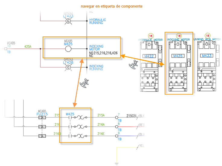

conjunto de herramientas AutoCAD Electrical añade información de referencia cruzada a los componentes de esquema relacionados para indicar la ubicación de la referencia. El componente principal se anota con la posición de referencia de cada uno de sus subordinados. Un componente secundario se anota con la posición de referencia de su componente principal.

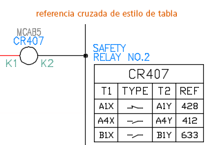

conjunto de herramientas AutoCAD Electrical admite tres tipos de anotaciones con referencias cruzadas en un componente principal.
La anotación de referencia cruzada en un componente secundario siempre está en formato de texto.

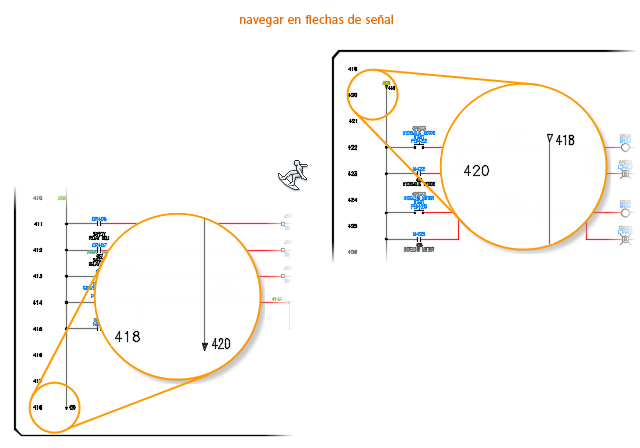

La información de referencia cruzada también se añade a las flechas de señal. Una flecha de origen se anota con la posición de referencia de cada una de sus flechas de destino. Una flecha de destino se anota con la posición de referencia de su origen.

Si se configura el proyecto para las referencias cruzadas en tiempo real, cada vez que una acción cambia la ubicación de la referencia de un componente o la flecha de señal, se actualiza la anotación de referencia cruzada. Por ejemplo, si añade un contacto y lo relaciona con un componente principal, la referencia cruzada de dicho componente se actualizará para incluir al nuevo componente secundario. Si mueve un componente secundario a una nueva ubicación, la referencia cruzada del componente principal se actualizará para indicar la nueva posición. Si se borra un componente secundario, la referencia cruzada del componente principal se actualizará para eliminar la referencia de dicho componente secundario. Estas actualizaciones se producen tanto si el componente principal y el secundario se encuentran en el mismo dibujo como si no.
Si las referencias cruzadas en tiempo real están desactivadas, o si los dibujos no se actualizan automáticamente, utilice los siguientes comandos para actualizar las referencias cruzadas:

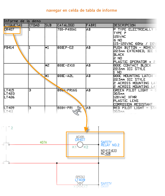

El comando Referencia cruzada de componente crea dos informes:

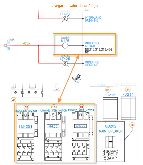

Navegación
La navegación es una forma de saltar a los componentes relacionados o de seguir una flecha de señal. Buscar
