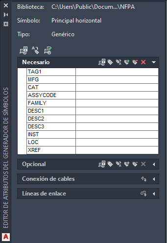

  1. Si el Editor de atributos del Generador de símbolos no está visible:
    Haga clic en la ficha Generador de símbolosgrupo EditarAlternar visibilidad de paletas. Buscar
    Utilice esta paleta para asignar atributos al rectángulo y establecer la altura y la justificación de cada atributo. La paleta muestra los atributos de conjunto de herramientas AutoCAD Electrical que puede insertar y definir como parte del símbolo. Cuando se inserta un atributo en el símbolo, aparece una marca de verificación junto a él y no se puede volver a insertar. conjunto de herramientas AutoCAD Electrical permite realizar una sola inserción de cada atributo.
  2. En el Editor de atributos del Generador de símbolos, seleccione TAG1 y haga clic en la herramienta Propiedades.

  3. Haga clic en la herramienta Insertar atributo.
    Inserte el atributo encima del rectángulo.
    En el Editor de atributos del Generador de símbolos, observe la marca de verificación junto al atributo TAG1. Continúe con la inserción del resto de atributos.
