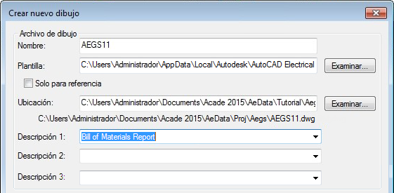

  1. En el Gestor de proyectos, haga clic en la herramienta Nuevo dibujo.
  2. En el cuadro de diálogo Crear nuevo dibujo, especifique lo siguiente:
    Nombre:  AEGS11
    Descripción 1:  Informe de lista de materiales
  3. Haga clic en el botón Examinar situado junto al cuadro de edición Plantilla.
    Un conjunto de plantillas (archivos *.dwt) instalado con conjunto de herramientas AutoCAD Electrical contiene parámetros para distintos tipos de dibujos, como acad.dwt y ACAD_ELECTRICAL.dwt.
    Puede crear plantillas propias o bien utilizar cualquier dibujo como una plantilla. Un dibujo puede guardarse como archivo de plantilla en cualquier etapa de finalización. Cuando utiliza un dibujo como plantilla, se utilizan los parámetros de dicho dibujo en el nuevo dibujo. Los cambios realizados en un dibujo basado en una plantilla no afectan al archivo de plantilla.
    conjunto de herramientas AutoCAD Electrical admite completamente el uso de archivos de plantilla de AutoCAD. Para que un dibujo de AutoCAD sea compatible con conjunto de herramientas AutoCAD Electrical, seleccione un comando de conjunto de herramientas AutoCAD Electrical para modificar el dibujo.
  4. En el cuadro de diálogo Seleccionar plantilla, elija ACAD_ELECTRICAL.dwt y haga clic en Abrir.
  5. En el cuadro de diálogo Crear nuevo dibujo, haga clic en Aceptar.
    Nota: Puede hacer clic en Aceptar - Propiedades para visualizar el cuadro de diálogo Propiedades del dibujo. Este cuadro de diálogo incluye opciones similares a las que se encuentran en el cuadro de diálogo Propiedades del proyecto. En él se definen parámetros específicos del dibujo que se mantienen dentro del bloque WD_M del dibujo.

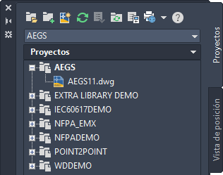

  6. En el Gestor de proyectos, haga doble clic en el nombre del proyecto (AEGS) para visualizar los archivos del dibujo. AEGS11 es el único archivo de la lista.
