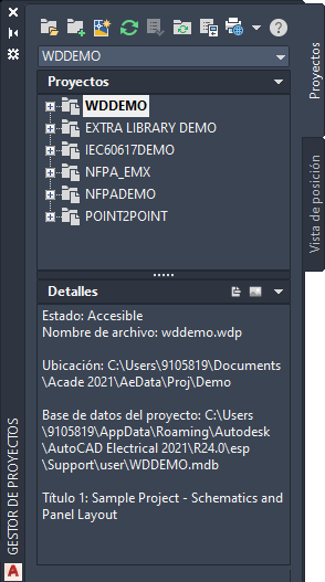

conjunto de herramientas AutoCAD Electrical es un sistema basado en proyectos. Un archivo de texto ASCII con una extensión .wdp define cada proyecto. En este archivo de proyecto se incluye una lista de información sobre el proyecto, los parámetros por defecto del proyecto, las propiedades del dibujo y los nombres de archivo del dibujo. Puede existir un número ilimitado de proyectos; no obstante, no puede haber más de un proyecto activo a la vez.
Utilice el Gestor de proyectos para añadir nuevos dibujos, reordenar archivos de dibujos, organizar los dibujos en subcarpetas y cambiar los parámetros del proyecto. No puede tener dos proyectos abiertos en el Gestor de proyectos con el mismo nombre de proyecto. Por defecto, el Gestor de proyectos está abierto y anclado en el lado izquierdo de la pantalla. Puede anclar el Gestor de proyectos en una posición específica en la pantalla u ocultarlo hasta que desee usar las herramientas del proyecto. Haga clic con el botón derecho en el icono de propiedades para mostrar las opciones para desplazar, cambiar el tamaño, cerrar, anclar, ocultar o establecer la transparencia del Gestor de proyectos.

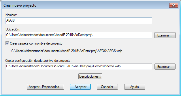

  3. En el cuadro de diálogo Crear nuevo proyecto, especifique lo siguiente:
    Nombre:  AEGS
    Debe indicarse un nombre para definir cualquiera de las propiedades del proyecto. La extensión .wdp no es necesaria en el cuadro de edición.
  4. Asegúrese de que se ha especificado wddemo.wdp en el cuadro de edición Copiar configuración desde archivo de proyecto.
  5. Haga clic en Aceptar - Propiedades.
El nuevo proyecto se añade a la lista de proyectos actuales y se convierte automáticamente en el proyecto activo.

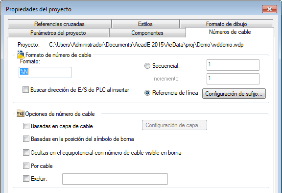

  3. Haga clic en la ficha Números de cable.
  4. En la sección Formato de número de cable, compruebe que se ha activado Referencia de línea.
    Esta selección crea etiquetas exclusivas de número de cable basadas en referencia para varios equipotenciales que se inician en la misma posición de referencia. Cuando se utiliza una numeración basada en referencia, se necesita una variable de sufijo para conservar la exclusividad de los cables que se encuentren en la misma línea de referencia o en la misma zona de referencia. Haga clic en Configuración de sufijo para cambiar la variable de sufijo.
  5. Revise las diferentes opciones en las distintas fichas del cuadro de diálogo Propiedades del proyecto.
