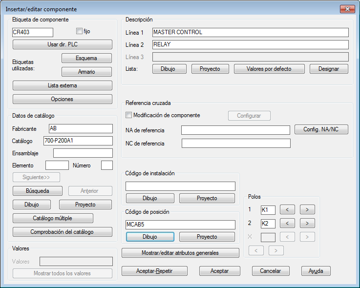

  9. En el cuadro de diálogo Insertar/editar componente, verifique que la Etiqueta de componente se ha establecido en CR403.
    conjunto de herramientas AutoCAD Electrical determina automáticamente el nombre de etiqueta exclusivo para el nuevo relé en función de la posición de referencia de línea en la que se ha insertado el símbolo. "CR" indica que se trata de un relé de control y "403" indica que el símbolo se encuentra en la referencia de línea 403. Si el símbolo se inserta en la referencia de línea 404, el nombre de etiqueta sería "CR404".

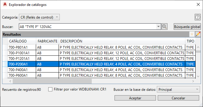

  10. En la sección Datos de catálogo, haga clic en Buscar.
  11. En el cuadro de diálogo Explorador de catálogos, escriba AB "TYPE P" 120VAC como la cadena de búsqueda.
  12. Haga clic en .
  13. Seleccione 700-P200A1.
  14. En el cuadro de diálogo Explorador de catálogos, haga clic en Aceptar.
    El código de fabricante seleccionado y el número de catálogo aparecen en el cuadro de diálogo Insertar/editar componente. Al hacer clic en Aceptar en el cuadro de diálogo, los valores se transfieren al símbolo.

  15. En la sección Descripción del cuadro de diálogo Insertar/editar componente, especifique los elementos siguientes:
    Línea 1:  CONTROL PRINCIPAL
    Línea 2:  RELÉ
    Se puede introducir un máximo de tres líneas de descripción de componentes. Si la tercera línea de descripción no está disponible, el símbolo no llevará ningún atributo para una tercera línea de descripción.
    Nota: Puede especificar una descripción introduciendo texto o bien haciendo clic en Valores por defecto para seleccionar de una lista de descripciones de componentes estándar.
  16. En la sección Código de posición del cuadro de diálogo Insertar/editar componente, haga clic en Dibujo.
    conjunto de herramientas AutoCAD Electrical realiza una lectura rápida del archivo de dibujo y devuelve una lista de todos los códigos de posición existentes.
  17. En el cuadro de diálogo Todas las posiciones - Dibujo, seleccione MCAB5 y haga clic en Aceptar.
    Nota: También se puede incluir una lista de posición externa "LOC" en la lista "LOC" del proyecto para ayudar a mantener la coherencia. Para utilizar esta función, cree un archivo denominado default.loc y colóquelo en un directorio de búsqueda de conjunto de herramientas AutoCAD Electrical. El formato para este archivo de texto es cada posición en su propia línea en el archivo sin espacios iniciales. También se puede crear un archivo específico del proyecto asignándole el mismo nombre que el del proyecto pero con una extensión .loc.
  18. En el cuadro de diálogo Insertar/editar componente, los valores de polo se insertan en función del número de catálogo seleccionado:
    Polos: 1:  K1
    Polos: 2:  K2
  19. En el cuadro de dialogo Insertar/editar componente, haga clic en Aceptar.
    Cualquier valor que se introduzca aquí se guarda como valor de atributo en el propio símbolo.
