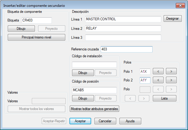

    Aparecerá el cuadro de diálogo Insertar/editar componente secundario. Observe que conjunto de herramientas AutoCAD Electrical no ha asignado automáticamente ningún nombre de etiqueta para el contacto de relé; en el cuadro de edición solo aparece un "CR" genérico. Determine el nombre de etiqueta del contacto de relé. Un contacto de relé es un componente secundario que debe enlazarse con una bobina de relé principal en un dibujo en el proyecto activo. El componente secundario recibe el mismo nombre de etiqueta que se encuentra en la bobina de relé principal.

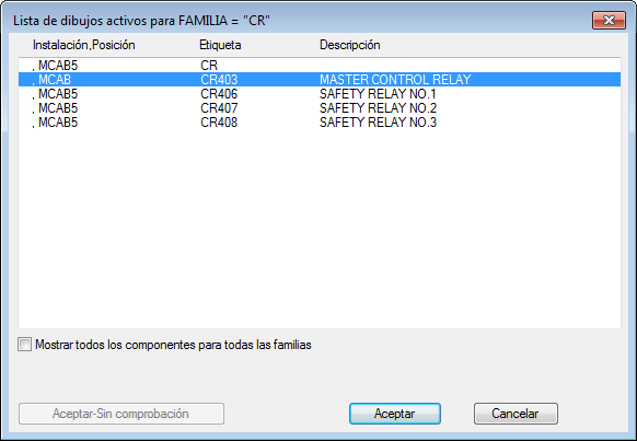

    Para asignar el nombre de etiqueta, haga clic en Principal/mismo nivel y designe el componente principal en el dibujo. O bien, haga clic en Dibujo o en Proyecto para realizar una selección en una lista de componentes con el mismo nombre de familia.
  5. En la sección Etiqueta de componente del cuadro de diálogo Insertar/editar componente secundario, haga clic en Dibujo.
  6. En el cuadro de diálogo Lista de dibujos activos para FAMILIA = "CR", seleccione el elemento siguiente:
    MCAB5 CR403 MASTER CONTROL RELAY
  7. Haga clic en Aceptar.
    Los valores del componente principal se transfieren de manera inmediata al contacto.
  8. En el cuadro de diálogo Insertar/editar componente secundario, compruebe que se han especificado las opciones siguientes:
    Etiqueta de componente:  CR403
    Descripción: línea 1:  CONTROL PRINCIPAL
    Descripción: línea 2:  RELÉ
    Referencia cruzada:  403
    Código de posición:  MCAB5
    Polos: polo 1:  A1X
    Polos: polo 2:  A1Y
  9. En el cuadro de dialogo Insertar/editar componente secundario, haga clic en Aceptar.
    Se insertará el componente secundario. La referencia cruzada se realiza en tiempo real. La bobina se anota con el número de referencia de línea del nuevo contacto secundario. Del mismo modo, el contacto secundario se anota con la posición de referencia de línea de la bobina principal.
