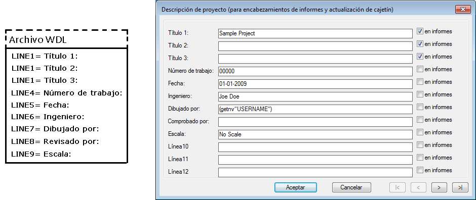

Los cuadros de diálogo de cajetín y descripción del proyecto de conjunto de herramientas AutoCAD Electrical muestran etiquetas genéricas como “LINE1”, “LINE2”, etc. Estas etiquetas se pueden modificar para que coincidan con el enlace al cajetín. Por ejemplo, supongamos que ha enlazado el valor “LINE10” de los datos de conjunto de herramientas AutoCAD Electrical al atributo “DRAWN_BY” del cajetín. Lo que desea ver cuando conjunto de herramientas AutoCAD Electrical muestre un cuadro de diálogo relacionado con los cajetines no es “LINE10”, sino “Dibujado por”. Un archivo de texto con la extensión WDL define las etiquetas personalizadas.
El archivo contiene una línea por etiqueta en el formato LINEx=etiqueta. No es necesario que las entradas estén en orden y se pueden omitir números de línea. Por ejemplo:
LINE1 = Título del proyecto 1
LINE2 = Título 2
LINE3 = Título 3
LINE4 = Número de proyecto
