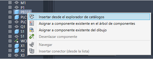

  3. En la ficha Vista de posición, haga clic con el botón derecho en la pieza de Inventor desenlazada y seleccione Insertar desde el explorador de catálogos .
