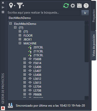

Árbol de componentes
Muestra una lista de componentes, bornas, módulos de PLC, conectores y marcadores de cable estándar. El nodo superior del árbol representa todo el proyecto. Cada nodo del proyecto representa un valor de Instalación. Los nodos de cada Instalación representan los valores de Posición en dicha Instalación.

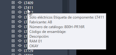

Nota: Pase el cursor sobre el nodo de un dispositivo para ver más información sobre el dispositivo, como el catálogo y la descripción.

Opciones del menú contextual
Haga clic con el botón derecho en una instalación, posición o nodo de dispositivo para que se muestre un menú contextual con las opciones relevantes.
Expandir todo
Permite expandir todos los nodos, incluidos los de dispositivos.
Contraer todo
Permite contraer todos los nodos, incluidos los de dispositivos.
