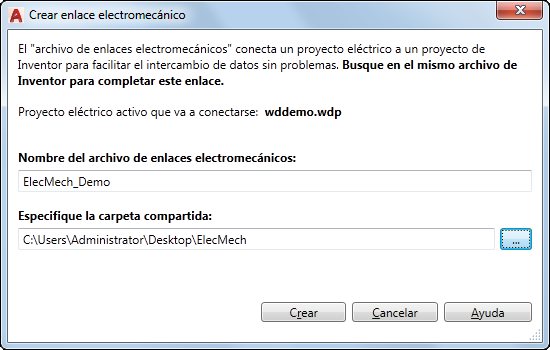

  4. En el cuadro de diálogo Configuración de enlaces electromecánicos, haga clic en Crear.

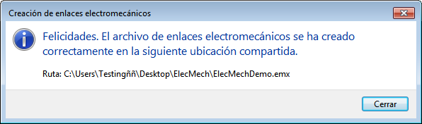

  5. En el cuadro de diálogo Crear enlace electromecánico, especifique el nombre de archivo y la carpeta del archivo de enlaces.
  6. Haga clic en Crear.
  7. Haga clic en Cerrar.

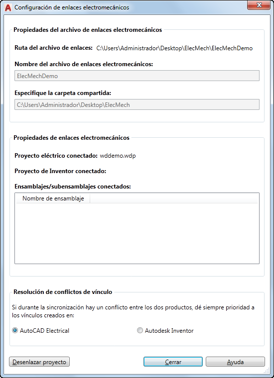

  8. En el cuadro de diálogo Configuración de enlaces electromecánicos, seleccione los valores de Configuración de sincronización. La configuración predeterminada es conjunto de herramientas AutoCAD Electrical. Se asume que los usuarios de conjunto de herramientas AutoCAD Electrical iniciarán los flujos de trabajo de electromecánica la mayor parte del tiempo; por lo tanto, el valor por defecto está establecido en conjunto de herramientas AutoCAD Electrical cuando se crea un componente de vínculo.
  9. Haga clic en Cerrar.

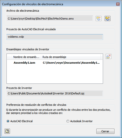

  2. Haga clic en la ficha Electromecánicapanel ConfiguraciónConfiguración de enlaces electromecánicos.
  3. Haga clic en en el cuadro de diálogo Configuración del vínculo electromecánico.
  4. Busque y seleccione el archivo .emx creado en conjunto de herramientas AutoCAD Electrical.
  5. Haga clic en Cerrar.
    Nota: La configuración de sincronización en Inventor muestra la misma selección de opciones designada durante la creación del proyecto electromecánico en conjunto de herramientas AutoCAD Electrical.
