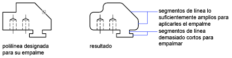

Es posible empalmar todos los vértices de una polilínea al mismo tiempo.
Nota:
Solo se empalman los segmentos con la longitud suficiente para acomodar el empalme.

Designe la polilínea.
