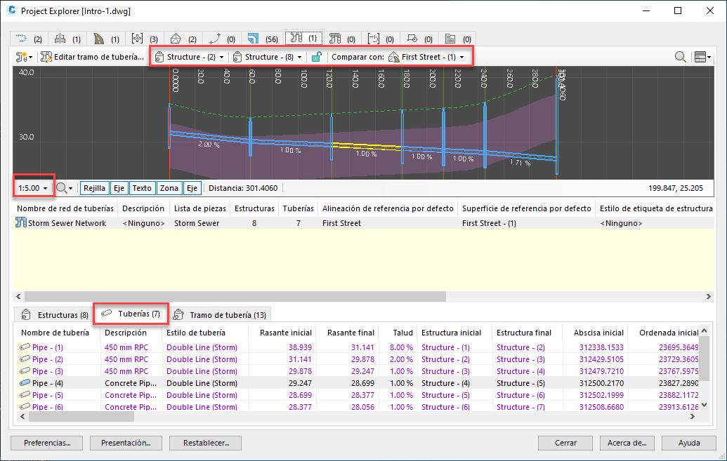

Edición de conductos de tubería
  1. En la barra de herramientas de vista de perfil de la red de tuberías, defina la estructura inicial y final del conducto de tubería en:
    • Estructura inicial: Structure - (2)
    • Estructura final: Structure - (8)
    • Superficie de comparación: EG
  2. Aumente la deformación vertical de la vista de perfil a 1:5.
  3. Seleccione Tuberías en la ficha de categoría de pieza, como se indica a continuación.
La vista de perfil muestra un conducto de tubería que representa la ruta más corta a través de la red de tuberías entre la estructura inicial y final seleccionada.

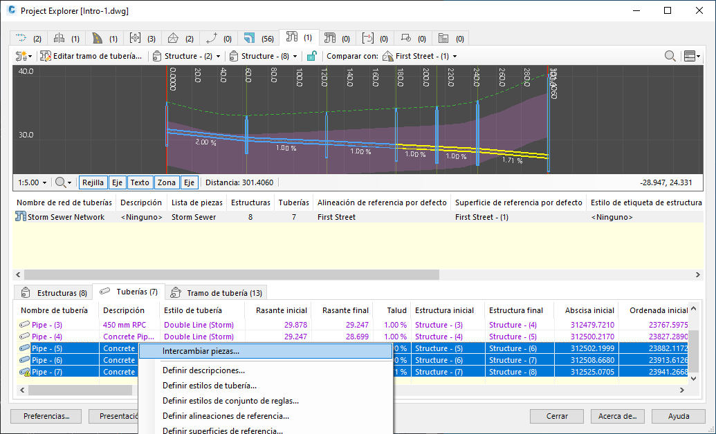

Intercambio de varias piezas en una red de tuberías
Project Explorer permite el intercambio en una sola operación de varias piezas de la red de tuberías. Utilizará esta herramienta ahora para realizar cambios en los diámetros de las tuberías del conducto de tubería.
  1. Seleccione las tuberías siguientes en la lista Tuberías de la ventana Project Explorer.
    • Pipe - (5)
    • Pipe - (6)
    • Pipe - (7)

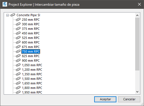

  2. Haga clic con el botón derecho en las tuberías seleccionadas y seleccione Intercambiar piezas en el menú contextual.
  3. En el cuadro de diálogo Intercambiar tamaño de pieza, seleccione la tubería de hormigón RPC 750mm y haga clic en Aceptar.
  4. En la lista Tuberías de la ventana Eje del proyecto, haga clic con el botón derecho en Project Explorer y seleccione Intercambiar piezas en el menú contextual.
  5. En el cuadro de diálogo Intercambiar tamaño de pieza, seleccione la tubería de hormigón RPC 600mm y haga clic en Aceptar.
    El conducto de tubería debería ser similar al que se muestra en la imagen siguiente.

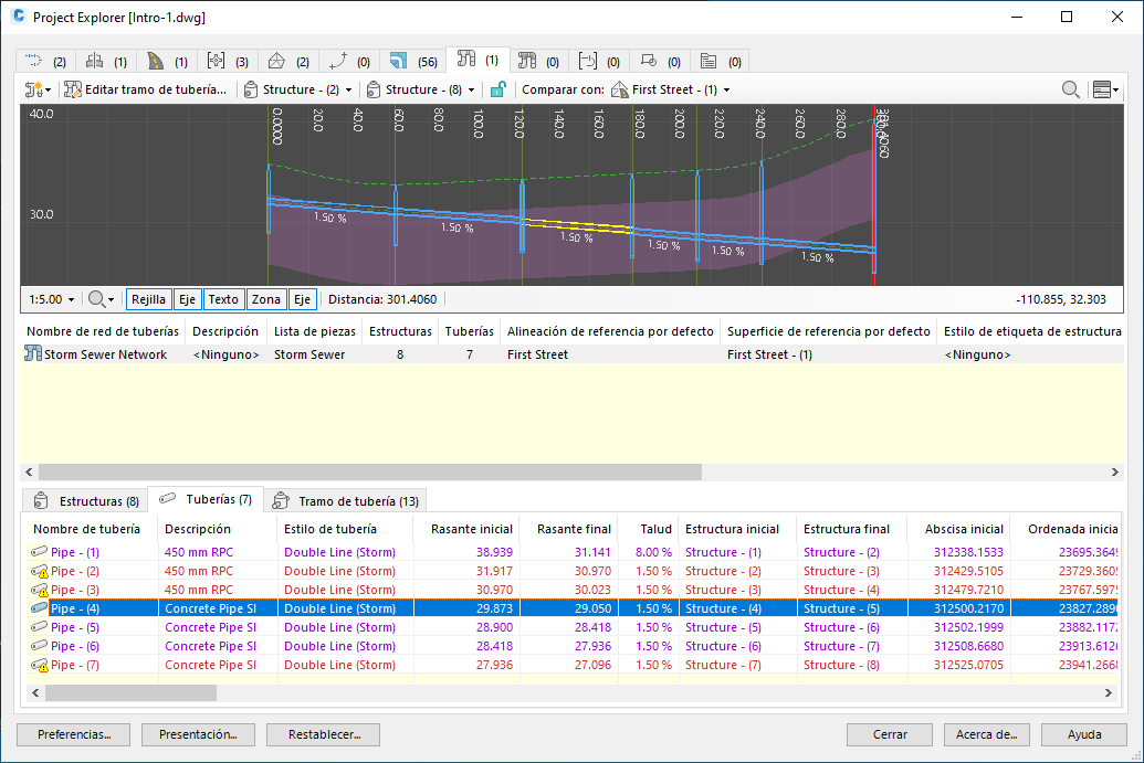

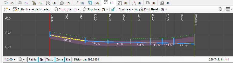

Ajuste de la pendiente de tubería a lo largo de un conducto de tubería
Project Explorer permite ajustar la pendiente de todo un conducto de tubería en una sola operación. Intentémoslo ahora:
  1. Compruebe que los parámetros de vista de perfil de la red de tuberías se hayan establecido en:
    • Superficie de comparación: First Street - (1)
  2. Cambie la deformación vertical de la vista de perfil de la red de tuberías a 1 : 10 para facilitar la visualización de los cambios de pendiente de tubería que se aplicarán.
  3. Pulse el botón Editar conducto de tubería de la barra de herramientas principal de la ficha Redes de tuberías.
  4. Se abre el cuadro de diálogo Editar pendiente y elevaciones de conducto de tubería.
  5. El objetivo es ajustar la elevación inicial del conducto de tubería, pero mantener la elevación de la tubería al final del conducto de tubería. Asimismo, es necesario aplicar una pendiente constante del 1,5 % a todas las tuberías, mientras se mantiene la elevación de generatriz interior superior de cada tubería en toda estructura intermedia.
  6. Cambie los Parámetros de control del conducto de tubería a Mantener elevación final de conducto de tubería.
  7. Cambie el método de Mantener elevación de tubería a la opción Generatriz interior superior .
  8. Cambie el valor de Pendiente de conducto de tubería a 1,5 %.
  9. Haga clic en el botón Aceptar para cerrar el cuadro de diálogo y volver a la ventana Project Explorer. El conducto de tubería se actualiza para obtener el siguiente resultado.
Observe que hay tres tuberías en la lista que han sufrido infracciones. Pase el ratón sobre cada infracción para descubrir las reglas de diseño que se han infringido.
En este punto, es posible que desee solucionar estas infracciones realizando más modificaciones en la red de tuberías. Las infracciones se actualizarán después de cada cambio de diseño, independientemente de que estas modificaciones se realicen en el Project Explorer o en la interfaz de usuario de Civil 3D.

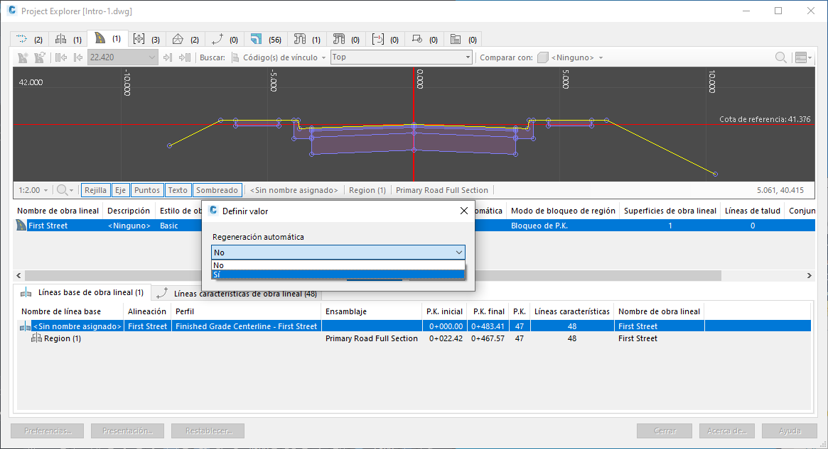

En primer lugar, asegúrese de que los cambios aplicados a este ensamblaje se reflejen de inmediato en la obra lineal asociada.
  1. Seleccione la ficha Obras lineales en la ventana Project Explorer.
  2. En la lista de obras lineales, seleccione First Street y desplácese por la lista hasta que vea el parámetro Regeneración automática. Haga doble clic en el valor No de este campo y defínalo como .

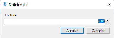

  7. Haga doble clic en el parámetro de anchura y cambie el valor de 3.500 a 6.000.
  8. En la lista de subensamblajes de este ensamblaje, seleccione LaneSuperelevationAOR - (19) (1) y realice un cambio similar al parámetro de anchura, aumentando el valor a 6.000.
  9. Tenga en cuenta que los cambios aplicados aquí se reflejan inmediatamente en la Vista en sección y en la ventana de AutoCAD.

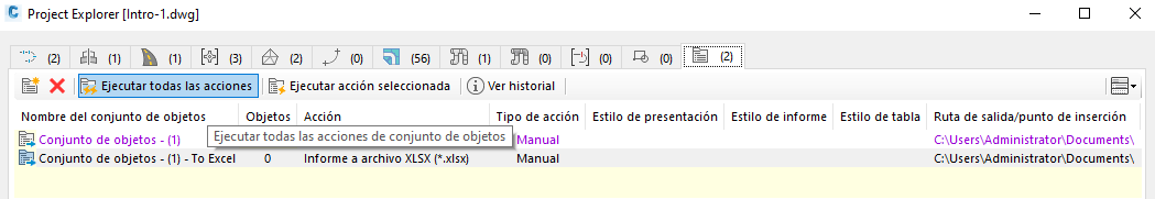

  1. Seleccione la ficha Conjuntos de objetos en la ventana principal Project Explorer.
  2. Haga clic en el botón Ejecutar todas las acciones. De este modo, se actualizarán ambos informes con los últimos cambios de diseño aplicados a la red de tuberías y a la obra lineal.
  3. Revise los informes actualizados ahora para ver el resultado de esos cambios.
Project Explorer mantiene un registro permanente de cada informe generado a partir de un dibujo de AutoCAD determinado. Estos registros se pueden revisar desde la ventana Historial de salida. Se puede acceder a este cuadro de diálogo de dos formas:
  • Al hacer clic en el botón Ver historial de la barra de herramientas principal correspondiente a la ficha Conjuntos de objetos de la ventana Project Explorer.
  • Al aceptar la opción de "revisar los resultados en la ventana del Historial de salida" inmediatamente después de hacer clic en los botones Ejecutar todas las acciones o Ejecutar acción seleccionada.
En este cuadro de diálogo es posible ver la ruta y el nombre del archivo de salida de cada informe generado, junto con la fecha de creación del archivo y el nombre del usuario que generó el informe.
Haga doble clic en cualquier entrada de la lista para abrir directamente el archivo de informe asociado. Si lo prefiere, haga clic con el botón derecho en cualquier entrada de la lista para abrir la ruta de salida del archivo en el Explorador de Windows o para eliminar la entrada de la lista Historial de salida.
