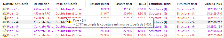

¿Cómo se ve una infracción?
Las infracciones se resaltan de tres maneras:
- El icono del elemento con la infracción incluye un pequeño símbolo de advertencia en la esquina.
- Todas las columnas de datos del elemento con la infracción se resaltan (por defecto) con fuente en negrita y color rojo. Desde el panel Preferencias del Project Explorer, el usuario puede ajustar el estilo y el color de la fuente para los elementos con la infracción.
- Cuando se desplaza el cursor sobre un elemento que se ha infringido, aparece una información de herramientas que proporciona información detallada. El usuario puede optar por abordar la infracción aplicando los cambios al elemento, ya sea desde el propio Project Explorer o desde Civil 3D. Si tales modificaciones resuelven la infracción, esta se elimina del elemento Project Explorer.
