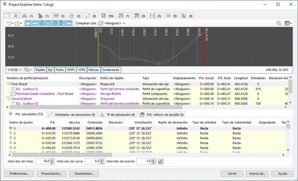

La ventana Project Explorer se divide en una serie de fichas de categoría de objeto. Cada ficha de categoría de objeto proporciona una serie de herramientas de revisión y edición de diseño que están diseñadas específicamente para la categoría de objeto seleccionada. Toda la información que se presenta en la ventana Project Explorer se actualiza cuando se aplica un cambio de diseño de cualquier orden en Civil 3D.
El diseño de cada ficha de categoría de objeto suele estar dividido en dos o tres paneles personalizables.

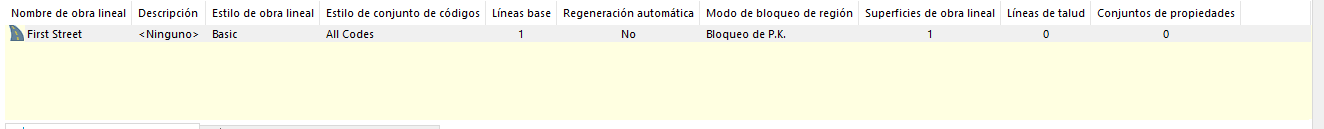

Panel Lista de objetos
Una lista de objetos de la categoría de objeto seleccionada junto con una serie de parámetros clave para cada objeto de la lista. Los parámetros que se resaltan con un fondo blanco se pueden editar directamente desde Project Explorer haciendo doble clic en el valor que se muestra. Los objetos que aparecen en rojo indican la presencia de una infracción de diseño de algún orden. Pase el ratón sobre cualquier objeto de este tipo para ver una información de herramientas que ofrece más datos sobre la naturaleza de la infracción.

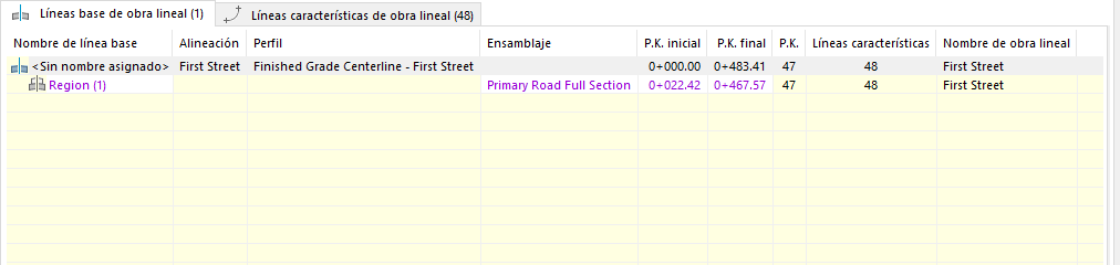

Panel Listas de subobjetos
El panel de lista de subobjetos contiene una lista que se rellena cuando se seleccionan objetos desde la interfaz de usuario. La naturaleza de cada subobjeto de la lista dependerá del tipo de objeto seleccionado, pero puede incluir elementos como puntos, segmentos de parcela, líneas base de obra lineal y regiones, triángulos de superficie, celdas de superficie y entidades de alineación o perfil. De nuevo, los parámetros de subobjetos que se resaltan con un fondo blanco se pueden editar directamente desde Project Explorer haciendo doble clic en el valor mostrado. Los elementos de subobjetos que se muestran en rojo indican la presencia de una infracción de diseño de algún orden. Pase el ratón sobre cualquier subobjeto de este tipo para ver una información de herramientas que ofrece más datos sobre la naturaleza de la infracción.

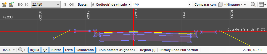

Panel Vista de perfil o en sección
Algunas categorías de objetos incluyen una vista dinámica de perfil o en sección en la parte superior de la ventana. Estas vistas permiten ver el objeto seleccionado en perfil o en sección sin necesidad de dibujar vistas de perfil o en sección. Las vistas responden cuando se requiere una actualización e incluyen una serie de herramientas diseñadas para ayudarle a comprender mejor la estructura subyacente del contenido que se muestra. Consulte el tema Vistas de perfil y en sección para obtener más información.
