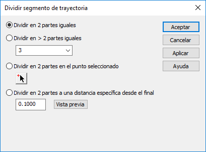

Cuadro de diálogo de Dividir segmento de trayectoria
Para abrir el cuadro de diálogo de Dividir segmento de trayectoria, haga clic en Dividir segmento en la pestaña de Trayectorias del cuadro de diálogo de Propiedades de figura de fresado.
Este cuadro de diálogo divide un movimiento en varios movimientos para poder realizar una edición de mejor calidad.
El movimiento puede dividirse en dos partes iguales, o especifique el número de partes iguales deseadas.
También es posible dividir el segmento en dos partes en un punto dado o a una distancia determinada del punto final.
