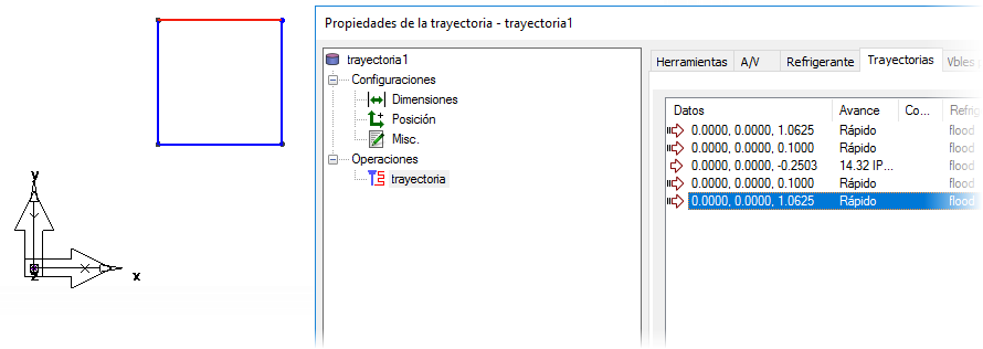

Pestaña de Trayectorias
Es posible utilizar la pestaña de Trayectorias del cuadro de diálogo de Propiedades de figura de fresado para editar figuras de trayectoria.
Nota: La pestaña de Trayectorias únicamente está disponible en figuras de trayectoria.
Cuando selecciona la pestaña, la figura de trayectoria se colorea de azul en la pieza, por ejemplo:
Columna de Datos
Representa las coordenadas del movimiento. En el lado izquierdo de las coordenadas aparece alguno de los siguientes iconos.
movimiento rápido
movimiento lineal
movimiento en arco
código G, línea sencilla
código G, línea múltiple
Columna de Avance
Recoge los avances. Si está clasificado como movimiento rápido, en la columna aparece Rápido.
Columna de Compensación
Recoge el estado de compensación de herramienta de este movimiento. Puede ser izquierda, derecha, desactivada o estar vacía. Si está vacía, el movimiento no cambia el estado de compensación de herramienta.
Columna de Refrigerante
Recoge la configuración del refrigerante de cada movimiento. Para cambiar la configuración del refrigerante, haga clic con el botón derecho en una fila y seleccione Configurar refrigerante para abrir el cuadro de diálogo de Configurar refrigerante.
Consejo: Es posible editar el avance y el refrigerante de varios segmentos. Utilice Ctrl+seleccionar o Mayús+seleccionar para seleccionar los segmentos que desea editar, haga clic con el botón derecho en la selección y utilice el menú contextual.
La trayectoria se visualiza en forma de una serie de puntos. Cuando selecciona una fila de la tabla, el movimiento aparece en la ventana de gráficos en rojo.
Para localizar un punto determinado, o una serie de puntos, en la tabla, seleccione los puntos en la ventana de gráficos arrastrando el ratón. Se destacan las filas correspondientes de la tabla.
Nota: Aun cuando desea seleccionar un único punto, es necesario arrastrar con el ratón. No funciona cuando se selecciona sin más.
