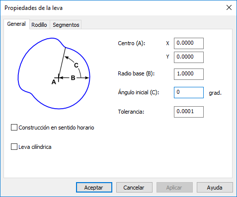

Pestaña General
La pestaña General recoge las opciones que definen las dimensiones básicas de los atributos de leva.
  1. Introduzca las coordenadas del Centro de la leva. Centro configura las coordenadas X e Y del centro del cuerpo de la leva.
  2. Introduzca el Radio base, el radio del círculo que define el cuerpo de la leva. Esta dimensión es la distancia mínima entre el centro de la leva y el seguidor.
  3. Introduzca el Ángulo inicial. El valor predeterminado del ángulo inicial es paralelo al eje X. Introduzca un ángulo en grados para mover el ángulo inicial. La dirección de rotación del ángulo inicial se controla con la opción de Construcción en sentido horario.
  4. Las levas tienen una construcción en sentido antihorario por defecto. Seleccione Construcción en sentido horario para construir la leva a partir de segmentos secuenciales organizados en sentido horario. Observe que el Ángulo inicial también depende de este atributo.
  5. Si se tienen soportes de 4º eje, existe también la posibilidad de crear levas cilíndricas o de tambor. Diseñe la leva como de costumbre, y seleccione Leva cilíndrica.
