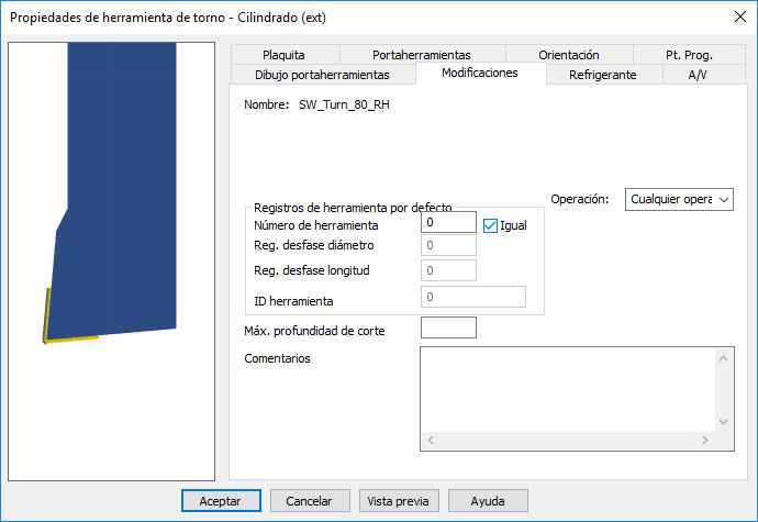

Pestaña de Modificaciones
Haga clic en la vista previa de la herramienta para encuadrarla y hacer zoom. La orientación de la vista previa la determina la configuración de la página de Opciones > Vista > Máquina. Haga clic con el botón derecho en la imagen para abrir el menú contextual.
Nombre — Especifica el nombre de la herramienta actual.
Nota: Para cambiar el Nombre de la herramienta, utilice la pestaña de Plaquita/Tipo.
Solo configurar puesto de hta 1 — Seleccione esta opción para configurar los registros de herramienta para un solo puesto de herramienta.
Configurar todos — Seleccione esta opción para configurar los registros de herramienta para cada puesto de herramienta en una máquina con varios puestos de herramienta. Seleccione una entrada en la lista de Puesto de hta y husillo para seleccionar el puesto de herramienta con el que desea trabajar.
Nota: Los puestos de herramientas disponibles en la selección dependen del fichero de posprocesado actual.
Registros de herramienta por defecto — Configure los registros de la herramienta:
ID herramienta — El número de identificación de la herramienta. Lo utilizan los tornos Bridgeport y algunas máquinas Cincinnati.
Nota: Para modificar los valores de registro en cada pieza, utilice el cuadro de diálogo de Catálogo de herramientas.
Operaciones — Seleccione una entrada en la lista para determinar el tipo de operación para la que FeatureCAM puede seleccionar la herramienta. Es posible modificar este campo seleccionando la herramienta manualmente.
Máx. profund. corte — La profundidad de corte máxima permitida para esta herramienta.
Comentarios — Existe la posibilidad de introducir comentarios acerca de la herramienta. Puede configurar el posprocesador para generar los comentarios.
